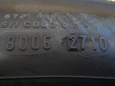

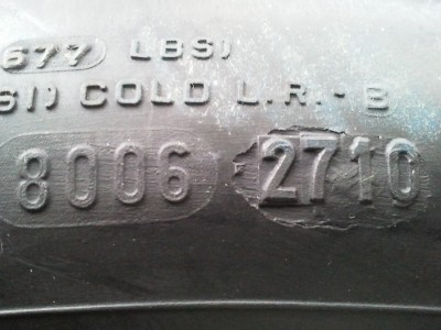

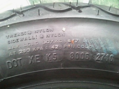

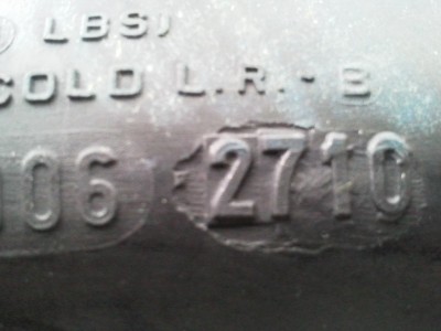

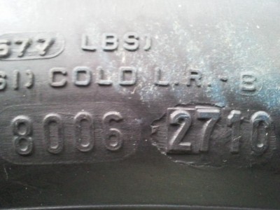

Kupiłem oponę na przód Pirelli Route MT66.
Ale mam wątpliwości co do oryginalności jej daty produkcji.
Mam wrażenie, że data produkcji została nabita powtórnie, po zdarciu oryginalnej.
Zobaczcie jak to wygląda na zdjęciach.
Na moje pytanie u sprzedawcy dlaczego data sprawia wrażenia nabitej powtórnie odpowiedziano mi, że czasami w fabryce blacha z datą bywa "odrywana"
Co sądzicie na ten temat ?

Jakiś szwindel ja bym jej nie kupił
:evil: :evil: :evil:
sprzedawca oszust!!!
Sam szukam nowych opon do moto ale z czymś takim się nie spotkałem

nigdy z taką paskudnie spapraną oponą się nie spotkałem :( odpuściłbym

Jeżyk , no faktycznie wygląda to jakby coś było kombinowane. Trochę się już w życiu widziało , ale z Twoim wrażeniem się zgodzę , jakby zdarte i na nowo naniesione.

Jeżyk, gdzie kupiłeś oponę, bo ja na opomania.pl i dostałem Metzeler 880 też z takim przyklejonym "glutem" w miejscu roku produkcji. Dokładnie tak jak u Ciebie.

jakieś dziwne. ja też nigdy nie spotałem tak nanoszonych znaków. Wygląda to tak jakby opona była nalewana i bieżnikowana. tak wyglądają przynajmniej opony samochodowe.Oczywiście cena wtedy jest adekwatna.

Mi sie wydaje, ze wszystko jest ok i ze mozliwe ze maja specjalnie tak zrobiona matryce aby ich nie podrabiano :)
Naklejka na kompie z windowsa tez wyglada na potargana z wydartymi dziurami ;d

Kontaktowałem się też w tej sprawie z Eddim, który jak niektórzy pamiętają, zawodowo zajmuje się oponami.
Powiedział mi, że jeszcze takiego "numeru" nie widział w swojej karierze zawodowej.
Wspomniał, że ewidentnie data musiała być przebijana i to bardzo nieudolnie.
( zwróćcie uwagę na położenie dwójki i siódemki - są przesunięte względem siebie )
Jest to tzw. odświeżenie towaru.
Uważajcie na to przy zakupach dla siebie!!!

według mnie laika to trąca przekrętem. Bezwzględnie wyglada jakby data była naniesiona powtórnie. Pytanie czemu? Jeśli coś jest robione taśmowo to po co drugi raz brać oponę i nanosić samą datę :nie_wiem: ? Poza tym wyraźnie widać że w tym miejscu opona była ścierana.

Moim zdaniem nie ma przekrętu. Tydzień i rok jakoś tak dziwnie jest wybijany. Zobaczcie na oponach samochodowych, nigdy nie jest z formy odlewniczej, a właśnie wypalany już później inną metodą.
Ja mam Pirellki zimówki na aucie to zerknę jak to oznaczenie wygląda.

Jsza a ile lat ma opona jaka zaprezentował Jeżyk ?
27 tydzień 2010 roku. Wiec nie ma mowy o tym, że jest starsza jak 3 lata. Ale skoro Jeżyk ma wątpliwości to nic prostszego jak:
