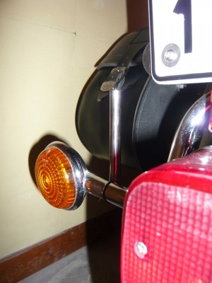

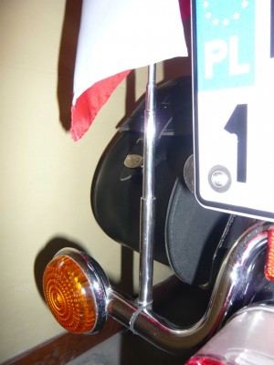

Zainspirowany rozwiązaniem mocowania flagi w dragu Juszy wykonałem uchwyt jeszcze prostszy. Rurka nierdzewna zaślepiona i zamocowana śrubą migacza. Maszt z anteny teleskopowej ze starego radia ( daje możliwość regulacji wysokości ).

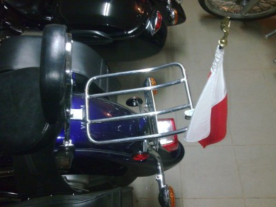

Mógłbyś może dać zdjęcie jak się prezentuje na całym Dragu ? (obejmij cały motocykl na zdjęciu)
Wysłany: 2009-03-16, 17:35
Spełniam życzenie ;D

Kozak_Barabasz napisał/a:
vaaks bardzo dobry pomysł lol
Mam spore wątpliwości, czy tak zamocowany jednopunktowo maszt wytrzyma siłę ciśnienia powietrza w czasie jazdy.
Wysłany: 2009-03-16, 21:29
Uchwyt wytrzyma ( sprawdziłem - rurka grubościenna ), ale pewnie zmienię maszt na elastyczny, bo antenka może długo nie wytrzymać.
