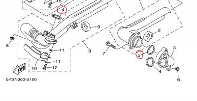

Dzięki kolego, tak myślałem że to będzie ta, ale ona jest do wydechu który wychodzi z przodu, natomiast z tyłu między kolankiem a wydechem jest jeszcze jedna miedziana i jest mniejsza od tej 43x55x4. Nie jestem pewien ale może mieć wymiary 37x45x4. Czy może ktoś to potwierdzić? Na schemacie oznaczone jako 4 (większa ) i 5 (mniejsza)

U mnie skończyło się tak że wyszukałem w katalogu z częściami do gwiazdeczki numery uszczelek i zamówiłem w Intermotors. Niestety w IM nie mieli zamienników więc kupiłem oryginały które sporo kosztują. ;/ Potrzebowałem 2 uszczelki oznaczone 4 i jedną oznaczoną 5 jak na rys. wyżej

mnie ta 2 zastanawia - wygląda jakby była miedzy kolankiem a rurą wydechową
sadzę jednak że razem z 9 idą między rury a tłumiki - niestety z obrazka jakoś to nie wynika - z katalogu ...tym bardziej - Exhaust gasket - mogli rownie dobrze napisać "taki tam bulbulator z przyczłapami"
mam zamówione uszczelki bo mam przedmuch z kolanka - strzały w tłumik mi nie przeszkadzają ale głośno pod zadkiem jest ;)
[ Dodano: 2015-05-08, 12:43 ]
no to już wiem wszystko :/
złą uszczelkę przysłali :( ((
między głowicę i kolektor to ta nr 4 miedziana
między kolanko kolektora a tylną rurę wydechową 5 (azbestowa ? )
a 2 i 9 to takie grafitowe .... izolatory mocowań osłon rury wydechowej (to mi przysłali ciućwoki) - ten sam numer katalogowy
15 to uszczelki tłumików
