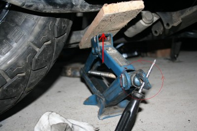

więc podnosimy motocykl (tył) w górę
Plik ściągnięto 1282 raz(y) 102.35 KB

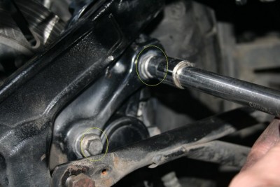

odkręcamy tylny zacisk
Plik ściągnięto 1490 raz(y) 89.43 KB

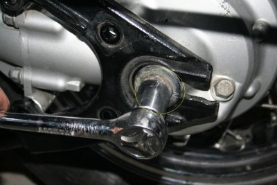

odkręcamy nakrętkę tylnej osi
Plik ściągnięto 1280 raz(y) 94.35 KB

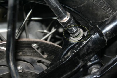

to samo z drugiej strony, są tam dwie śruby zabezpieczające tylną oś
Plik ściągnięto 1202 raz(y) 99.94 KB

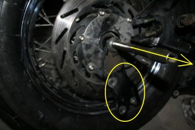

wyciągamy oś z koła uważając przy tym żeby nie spadło nam mocowanie zacisku hamulca
Plik ściągnięto 1285 raz(y) 77.64 KB

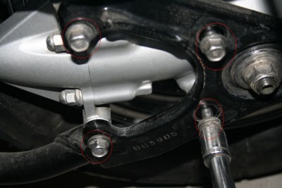

z drugiej stront odkręcamy 4 śruby trzymające dyfer
Plik ściągnięto 1144 raz(y) 81.98 KB

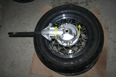

wyciągamy koło razem z dyfrem
Plik ściągnięto 1333 raz(y) 122.52 KB
prawo, lewo, góra, dół i oddzielamy od koła
Plik ściągnięto 1412 raz(y) 101.49 KB
