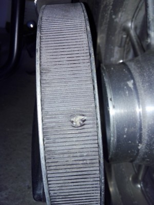

Tak jak w tytule zdjąłem dziś w celu mycia maszyny lewy kufer patrzę a tu w środku pasa wystaje kamień wielkości tej że płaczącej głowy co robić ? Wyjąć kamień i jeździć zostawić i jeździć wyjąć i nie jeździć kupić nowy. |

Na pewno wyjmij bo szkoda kół
oceń uszkodzenia i jeździj nic wielkiego się nie stanie tylko stracisz napęd |

Wyjmij i częściej tam zaglądaj |

ja też miałem super pas tydzień temu w serwisie regulacja i pan powiedział że bajka tylko kamień mi wpadł i został w pasie nie wiem jak długo tam jest i jakie szkody wyrządził

A ja znam takiego co jeździ i to nie mało z większym kamykiem w pasie i nic się nie dzieje |

Prawdopodobnie w tym miejscu pas w końcu pęknie w najmniej odpowiednim momęcie.To jest napęd i działają tam wielkie siły a dziura w pasie to tak jak byś z pękniętym płutnem w oponie latał.Jest balon i pieprznąć może w każdej chwili. Osobiście jeśli nie latasz daleko zaryzykować na jakiś czas możesz ale nowy jednak kup.Co się stanie gdy pęknie a no w najlepszym razie nie pojedziesz jak Dorgon ,gdy wracaliśmy z Jordanowa.On mu na gaz a tu dupa.Został na światłach i lawetunia .Właśnie wymieniam pas przył swoim Wildku. Zamówiłem nowy ,gdyż na starym 71-tyś zrobione a do tego piszczy jak cholera ,więc czas był najwyższy ku temu. Napiety był prawidłowo i to nie jest przyczyna piszczenia,pulej oraz pas i koło wiele razy myłem szczoteczką i szarym mydłem,tak więc wszystko zrobione nawet talkiem sie ratowałem i nic. Zamawiałem oryginalny pas z Yamahy ,gdyż różnica po między dobrym zamiennikiem a oryginałem wynosiła 200zł. Może i było taniej ale raz na 70000km można ten koszt przełknąć.Cena za pas do mojego to 1500-zł do Stratka jest drożej o kilka stówek.No tak to już jest...

Zmieniaj na Nowy. Co prawda dziura na środku to najbezpieczniejsza opcja, a pas zerwać to nie lada sztuka. Ale nie daj Boże strzeli w czasie jazdy i wpadnie pod Koło.

Zmieniaj na nowy!
Jak wracaliśmy z motowesela Oli to Bodimu pas strzelił 400 km od domu , była niedziela (wszystkie serwisy zamknięte) wezwaliśmy lawetę zawieźliśmy Radka do Krzemyka znajomego motomechanika, w Kielcach, (to był jedyny gość który odebrał telefon) a sami wróciliśmy do Wrocka. Potem Bodi musiał wrócić po naprawione moto.
Podliczając wszystkie koszty tej operacji to wyszło dodatkowo 1/4 ceny pasa. Ale to nic najgorszy był powrót, Bodi jechał u mnie na plecaczka wszyscy patrzyli na nas jak na pedałów, ze wstydu na stację benzynową wchodziliśmy w maskach. także przemyśl to. |
