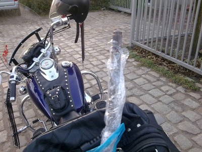

Ok sprawa wyglada tak:
1janbo, jak na to patrze to chyba troche inna czesc niz twoja? :(
Posty: 4969
Wysłany: 2009-09-24, 07:32
Trigg, to jest to samo, co u mnie. Dzwoń - zaradzimy...

Witam!! jestem tu nowy i mam ten sam problem co kolega pokazał na zdjęciu. Wyczytałem ze 1janbo może mi pomóc. Od wczoraj szukam częsci w neci i nic. Co mam robic dalej? doradzcie!!
Kowal
Posty: 4969
Wysłany: 2009-11-03, 12:32
kowal, dostał ode mnie info na PW i coś uradzimy ;)
[ Dodano: 2009-11-05, 17:11 ]
Kowal... zagadka dla Ciebie... co jest ukryte w plecaku? ;)

Wiem co jest ukryte w plecaku..... ale odpowiem jak to będe miał w rękach.... ;/
[ Dodano: 2009-11-28, 13:17 ]
Normalnie radosć we mnie tryska!! :brawo: :brawo: Uruchomiłem swoja maszyne ,chodzi jak burza!!i to dzięki człowiekowi z tego forum! 1 janbo "jestes wielki" Dzięki za pomoc!!
