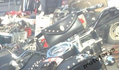

Szukałem tematu o ksenonach bo nie chciałem zakładać nowego. Temat urwał się troche temu, ale mam taki pomysł żeby założyć palniki ksenonowe do lightbarów. Byłyby one włączane oddzielnie jako lampy dalekosiężne, a więc nie oślepiałyby innych bo przy mijaniu z innymi byłyby wyłączone. Przetowrnice można by włożyć np w taki pojemniczek od Terysa:
A jakie jest zużycie prądu palników? Wydaje mi się że przy rozgrzewaniu może być duży ale do podtrzymywania świecenia może nie aż tak...
Generalnie mam fabryczny bi-xenon w katamaranie i jest to świetna sprawa. Co do chińskich do aut to niestety nie mieszczą się one w przepisach bo lampa xenonowa musi mieć spryskiwacz i system automatycznego poziomowania. Np załadujesz 300 kg do bagażnika i światła same się opuszczaja bo oślepiają. W motorze wystarczy ziomal 90 kg jako plecak i też by musiały być obniżane. Ale chińskie nie maja co widać w starych oplach i fordach (tak dla przykładu ;-) ) które walą po oczach.
Co myślicie o takiej koncepcji?
