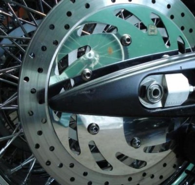

orientuje się ktoś może mi czy zamiast standardowej tarczy hamulcowej dostępnej w ASO mogę zastosować inną? Chodzi mi o ciętą na zamówienie. Gwiazdka idzie do malowania (od ramy po śruby) i dominował będzie jeden motyw. Chcę go wyciąć również na tarczy hamulcowej a może i strzelić sobie osłonę silnika z przodu ramy. Pytanie tylko czy poza średnicą i otworami na śruby mocujące muszę zachować jeszcze inne elementy (m.in. otwory chłodzące)?

Generalnie jak zachowasz wymiary to będzie wszystko ok. Z otworami możesz trochę pofantazjować, aby nie były za gęsto, żeby nie osłabić całej tarczy, staraj się zrobić je symetrycznie, dla równomiernego schładzania.

Pod warunkiem, że te otwory nie będą za duże, musisz zapewnić odpowiednią powierzchnie do hamowania dla klocków.

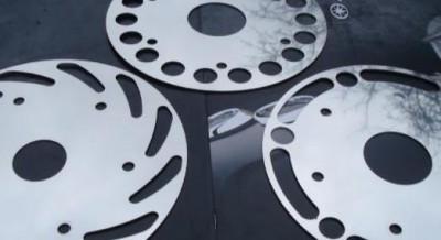

to może o takie coś wam chodzi
gdzieś kiedyś natknąłem się w necie
myślałem aby taki projekt podesłać do mojego producenta
nie pamiętam ale chyba koszt takiej blachy był 100-200 zł za 1 szt a na tarczę potrzebne są 2 szt.

no no to jest ciekawe... a mozesz zrobić takie cudo żeby je proszkiem walnąć i z konkretnym wzorkiem?
a ze mam dziwną koncepcje to chciałbym jeden pełen dysk a drugi z wyciętymi wzorami ( litera C moją czcionką dookoła - jaka cena?)

powiem tak jak ja to myślę
po obu stronach tarczy powinna być taka sama blacha środek ciężkości itp.
co do wzoru to w tym temacie również nie poszalejemy wszystko musi być takie same połowa tarczy to lustrzane odbicie drugiej połowy
