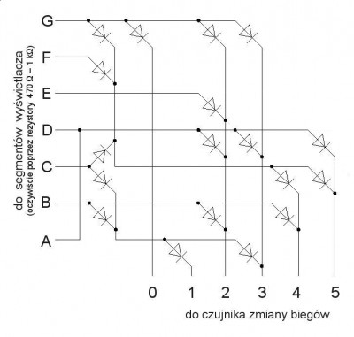

Wysłany: 2009-12-11, 15:21
na 99% wszystkie Yamahy... i Suzuki... powinny się załapać...
w załączeniu schemat na 5 biegów...
i LUZ wyświetlający - zamiast 0
a co do mocowania... umiejscowienia...
to człowiek na Suzuki ma zamontowane w taki sposób...
tzn tu jest cały opis jego wersji...
ale ta z kociaka jest prostsza tańsza i mniej się może zepsuć :-P
http://hallsw.wrzuta.pl/p...ik_biegow_vz800

Wysłany: 2009-12-12, 01:50
Proste jak konstrukcja cepa.
Elektronikę ci zrobię przy piwku jak przyjedziesz, z mechaniką się troszkę pobawisz i będzie śmigać. W sam raz na zimę :)
