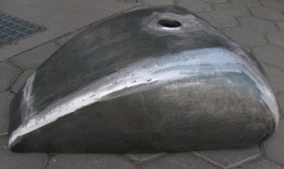

A jeżeli chodzi o zbiornik, robię podobnie, oryginał jest... hm.. taki pospolity, no i ten gówniany zegar między nogami :)
Robił dla mnie człowiek zbiornik od zera, nie dogadaliśmy się do końca, i zbiornik leży u niego... ma wspawany oryginalny tunel, wlew, i mocowanie kranika, także szpachlujesz, malujesz i masz :) Cena pewnie z 800pln - jak za zbiornik full custom, darmo :)
Jak na foto....
Ja teraz kupiłem dwa zbiorniki od innych motocykli, i jestem na etapie przerabiania (poszerzania głównie), zobacze który mi bardziej podpasuje :)
Zdjęcie poglądowe na foto (motocykl baza to destino samurai a nie mój jakby co :)
moje wydumki (tnę je teraz)
Plik ściągnięto 497 raz(y) 147.27 KB
do kupienia pewnie jeszcze jest....
Plik ściągnięto 384 raz(y) 79.84 KB

Co do zbiornika to moja wizja jest inna, chcę maliznę wsadzić coś na podobieństwo baczku od sportstera lub jakąś okrąglizne na przykład od rometa ... a jaki Ty baczek przysposabiasz bo ja kupiłem od virago 535 ale nie udało mi sie go dopasować i pociąłem dziada lecz pospawać juz mi nie wyszło (to nie takie proste jak mi się wydawało hehe) ?

Jeżeli chodzi o zbiornik... ja tnę od Suzuki GN400 - trzeba tylko przodem trochę poszerzyć, i to jest naprawdę nieduży zbiornik, i od Yamaha XJ 750 Seca - ten jest duży, trzeba poszerzyć trochę przodem, zwęzić tyłem, i ściąć od dołu z wysokości... robię powoli oba, będę sobie wymieniał :)
Ale tu uwaga, POD z zestawu ma tylny filtr wystający ponad linię ramy (trzeba to uwzględnić w tunelu, albo zamówić dodatkowo dwa filtry toryczne K&N kolanka od gaźników przekręcić o 45 stopni i dać filtry na zewnątrz ramy. Albo zamówić gotowy zestaw METRIC MAGIC - Dragon's Breath - 225$ + przesyłka do kraju
