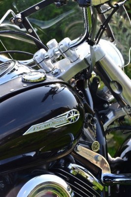

XVS1100 którego kupiłem był przemalowywany. Nie ma szparunków, napisu Classic na błotniku. Jeden z poprzednich użytkowników postanowił nakleić na bak naklejki DragStar które, szczerze mówiąc, nie bardzo mi tu pasują. Bo moto jest z USA i jest V-Starem i jest całe bez napisów. Poza tym jedna naklejek zaczyna obłazić.
Pomyślałem więc, żeby pójść za ciosem i zdjąć te nalepki i zostawić czysty, czarny bak. Jak mogę zdjąć te naklejki powodując minimalne straty? Są to kawałki plastiku przyklejona taśmą dwustronną.
A może jakieś inne pomysły?

Dzarko,
Potrzebne narzędzia znajdziesz w łazience, tylko uważaj, zanim weźmiesz zapytaj zonozaura. Otóż niezbędna jest ..............suszarka do włosów. odgrzewasz nią emblemat, powodując tym, że klej taśmy "mięknie" , podważasz czymkolwiek, np plastykowym nożykiem, lub wręcz palcami i.......odklejasz. Potem benzyna ekstrakcyjną likwidujesz resztki taśmy, lub ślady kleju. Jeżeli nie zapytałeś żonozaurusa rexa i zawinąłeś suszarkę bez pytania, po cichaczu odkładasz ją na miejsce.i z zadowoleniem po dobrze wykonanej pracy otwierasz ulubione :browarek: ;D

OK. A ślady będą na baku?
Wysłany: 2012-06-28, 17:45
Jak pisał Witek, benzynka ekstrakcyjna a jak zostaną ślady to pasta polerska, np: łatwodostępny Automax (lub Tempo).

Lewa strona poszła. Najpierw suszarka, potem pół godziny Farecla G3 na ślinie ;-) Poza kilkoma białymi kropkami jest dobrze...
[ Dodano: 2012-06-29, 18:49 ]
Niestety z prawym napisem poszło dużo gorzej i w rezultacie niezbyt ładne szare plamy są. Ale się nie przejmuję tym wcale ;-) W przyszłym sezonie może se polakieruję, jak już się nauczę jeździć...

Te szare plamy u siebie wyczyściłem po prostu trąc palcem (fakt że skóra dłoni dostała swoje ale zeszło).

Obawiam się, że to zeszła wierzchnia warstwa lakieru. Polerowałem Farecla...

Ehhh. No tak to jest. Odłaziła lewa, to zdjąłem. Zeszła nieźle. Wziąłem się za tę, co się trzymała no i się trzymała. Sukka.

My na a6 klubie jak ściągamy emblematy to podobnie suszara + zlyłka a na koniec polerowanie pasta tempo i niema śladu. Podgrzewanie i zyleczka przejeżdżasz pod znaczkiem. Szkoda że troche z poźno. Ale może na przyszłosc sie przyda komuś.

Mam wrażenie, że tu by nie pomogło. powżerany aż był lakier od taśmy dwustronnej. ale pomysł dobry.

Tak wygląda lakier po zdjęciu emblematu DragStar. Według człowieka z KoyotGarage jeśli porobiły się wżery w lakierze to prawdopodobną przyczyną jest doklejanie przez kogoś odchodzącej naklejki klejem cyjanoakrylowym.

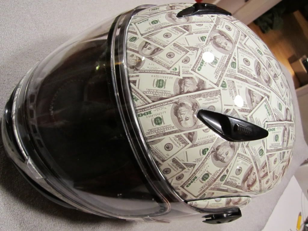

pyra napisał/a:
może być nowy lakier, lub dołóż na aerograf- moto będzie niepowtarzalne ;D
aerograf to już teraz... nie modne :-P
teraz robi się hydrografikę :-P
i to jest boskie:
Wysłany: 2012-07-05, 17:02
Azmadan napisał/a:
tutaj byłbym polemizował.
Hydrografika jest niepodważalnie tańsza, przy odrobinie wprawy można wykonać to samemu, ale niestety bardzo powtarzalna i możliwości są bardzo ograniczone.
Zastanawiałem się na tym dwa lata temu, ale zrezygnowałem. Oferta dostępnych wzorów jest natomiast dość uboga
Aerograf natomiast daje nieograniczone możliwości i to jest właśnie niepowtarzalność. Ktoś może oczywiście zerżnąć projekt, ale to będzie już po prostu kopia, jak w przypadku Irysów Van Gogha.
Ujął bym więc to inaczej. Aerograf jest niepowtarzalny, ale drogi. Można zastosować hydrografię.
