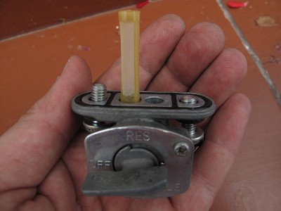

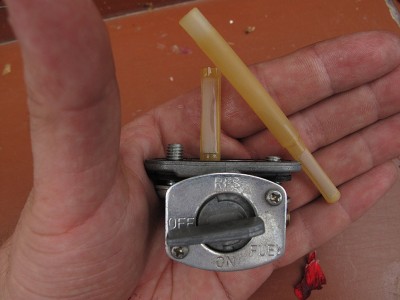

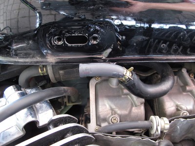

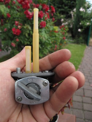

Witam ! jadę sobie pięknego dnia , rezerwa jeszcze w zapasie , nagle gwiazdka zaczyna zwalniać . Przełączyłem na rezerwę i nic. Zabrakło paliwka po prostu.Po jakimś czasie w domku wykręciłem kranik z baku i okazało się że dłuższa rurka nie była osadzona tam gdzie powinna być tylko sobie swobodnie w baku pływała jak jeszcze paliwo było. Dla tych co nie mają rezerwy kilka zdjątek zamieszczam jak to wszystko łopatologicznie wygląda. Dodam że rezerwę już posiadam. Rurkę wyłowiłem z baku, osadziłem w kraniku, test rezerwy wykonałem i już się o nic nie martwię . Pozdrawiam.

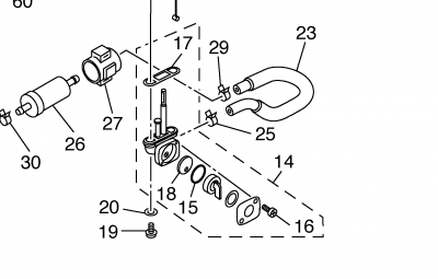

Czy może ktoś orientuje się czy można gdzieś dostac same rurki plastikowe od kranika? Tak się składa, że obie mam popękane.
I czy ewentualnie da się je jakoś wymienic... Będę wdzięczny za podpowiedź.
Wysłany: 2011-10-03, 07:19
Z tego co widzę plastikowe rurki nie są częścią wymienną, i nie maja numeru w katalogu ani ceny. Więc pewnie ich nie kupisz, pozostanie kupno całego kranika, albo rezygnacja z tych rurek.
