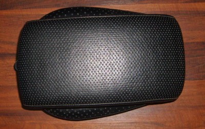

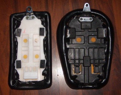

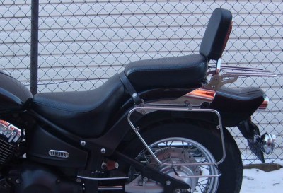

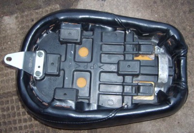

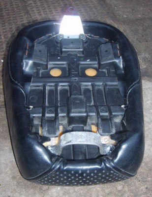

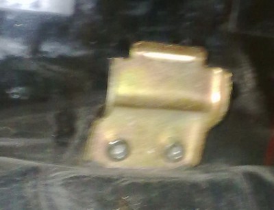

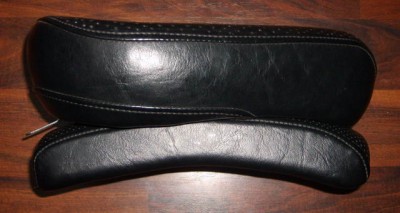

No to ja sie pochwale...
Jako ze plecak marudzil mi na Customowego tylniego nalesnika, wkoncu udalo mi sie dorwac siedzenie z Classica.
Gdyby ktos chcial skorzystac z pomyslu to UWAGA ten post dotyczy TYLKO 650 bo w 1100 sa inne mocowania i chyba kanapy z 1100 do 650 by nie spasily. ?
U mnie dodatkowo byl ten problem ze mam tego nowszego Customa z tymi dziurkowanymi kanapami, wiec wymyslilem ze nie chce mi sie za kazdym razem wymieniac siodla tylko na dluzsze wypady z plecakiem, wiec przydalo by sie zeby pasowalo ono do calosci. Wiec wziolem gwozdzia (o odpowiedniej srednicy), wsadzilem w lutownice i heja po linijce, zeby bylo jak fabryka, dziurawilem sobie siedzenie. Echhh pol dnia roboty i co prawda nie wyszlo mi to jak fabryka ale po zalorzeniu na moto nie rzuca sie to tak w oczy jak 1 siedzenie takie a 2 inne.
Swoja droga te japonce to tez wymyslili, zamiast tak samo zrobic w classicu i customie z tymi dziurkowanymi siedzeniami to dawali caly czas w classicu gladkie kanapy i do tego roznily sie mocowania, a po przymierzeniu kanapy z classica wydaje mi sie, ze tez ciut miejsce tych mocowan bo w classicu byly chyba troche bardziej do tylu siedzenia.
Tak jak ktos chce podmienic siedzenie to trzeba troche sie narzezbic i naglowkowac, a mogla by to byc tylko robota na zasadzie plug&play, wkoncu to ten sam model.
Mi nie udalo sie kupic siedzenia z mocowaniem od classica, naszczescie to customowe da sie wykorzystac i potem nie ma zadnych przerw miedzy siedzeniami. Wystarczy kawalek plaskownika albo grubszej blachy. Ja akurat mialem plaskownik i to dosc gruby, ktory dosc ciezko bylo podgiac. Trzeba go wygiac najpierw na szerokosc mocowania cos na ksztalt C-ownika, jesli bedzie za luzno to siedzenie bedzie latac na boki Potem ucelowac na jakiej wysokosci zagiac uszy na boki. Lepiej zeby tak jak u mnie bylo ciut ciasniej, niz jak potem z powodu luzu siedzenie mialo by skakac do gory. Mi sie udalo na styk ale i tak wpierw musialem poluzowac mocowanie na srobach, wsunac siedzenie i zostawic miedzy kanapami ciut miejsca na klucz, dokrecilem na amen i dosunolem tylnie siedzenie. W ten sposob nie ma miedzy nimi zadnych przerw ani luzow i da sie normalnie skrecic na tylnim mocowaniu.
Plaskownik po wygieciu jak trzeba, przykrecilem do siedzenia na male blachowkrety po 2 na strone, mysle ze to wytrzyma, gdyz plastik jest akurat w tym miejscu dosc groby a raczej nikt nie bedzie sie bil z tym siedzeniem.
Mysle ze plecak powinien byc zadowolony, choc swoja droga nie wiem czemu siedzenie z customa jest bardziej miekkie a to classicowe jakies takie twarde.
Jak by ktos mial fote jak wyglada to mocowanie tylniego siedzenia w Classicu 650 to moze wkleic bo mi sie nie udalo tego nigdzie znalezc. Ale swoja droga jak ktos nie ma spawarki, zeby potem przedluzyc to mocowanie to moj patent z wygieciem kawalka blachy jest bardziej dostepny.

siodla1.jpg Roznica w siodlach dla zobrazowania ile moze dodac wygody |
![](files/thumbs/t_siodla1_892.jpg) |
Plik ściągnięto 327 raz(y) 44.91 KB |
siodla2.jpg Roznica w siodlach dla zobrazowania ile moze dodac wygody |
![](files/thumbs/t_siodla2_948.jpg) |
Plik ściągnięto 332 raz(y) 80.53 KB |
siodla3.jpg Roznica w siodlach dla zobrazowania ile moze dodac wygody |
![](files/thumbs/t_siodla3_100.jpg) |
Plik ściągnięto 357 raz(y) 64.22 KB |
