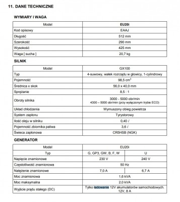

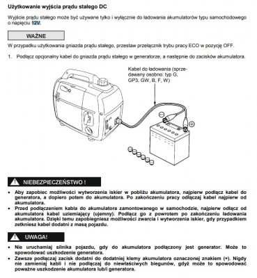

parametry ładowania ?
Naładuje swojego potworka takim prostownikiem od kolegi :D ?

Tam jest taka uwaga na końcu. No, ale to Twój akumulator. Ładuje się prądem wartości 1/10 pojemności akumulatora, jeżeli nie ma się do dyspozycji automatycznej ładowarki. To ma wartość lądowania 8A

No cóż... Niewiedza kosztuje. Myślałem, że w tym agregacie prądotwórczym jest jakiś układ, który sobie sam reguluje prąd ładowania, a te 8A to wartość maxymalna.

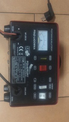

Dałem za to 120 zł . Mam już jakiś czas , hula jak ta lala , poczytaj specyfikację , tanie i działa

Drugą zimę trzyma mi naładowany akumulator w aucie 77Ah, ładuje w/g danych do 120 Ah,
jest też do motocyklowych i 6V, kosztuje około 130 zł.
Ma złącza SAE.

Zamówiłem właśnie ten model, o którym piszesz. Przyda mi się nie tylko w Drag Starze, ale też przy Simsonach, bo tam prostowników nie mam, które by akumulator ładowały :D .
