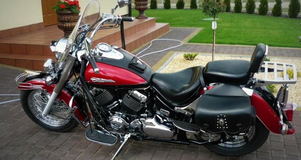

Co myślicie o takim gmolu:
Link do aukcji // Kozak_Barabasz
Czy fajnie wygląda? Raczej tak
Czy jest praktyczny? Dla położenia nóg raczej TAK dla bezpieczeństwa raczej NIE.
Ale to moja opinia czekam na kolejne.
Zbieram opinie ponieważ zastanawiam się jaki kupić czy taki czy standardowy.
Czy założylibyście coś takiego do swojego moto?
fazzi - 2009-01-08, 15:34
Jest bajerancki a jego zaleta jest to ze jest z nierdzewki i wystarczy go po szlifie wypolerowac i bedzie jak nowy.Chromowane niestety rdzewieja jak sie zniszczy powloke.
Jesli chodzi o bezpieczenstwo to nikt Ci nie kaze strzymac na nim nog ;p
To jaki sobie kupisz to juz sprawa gustu. Ja kupujac draga zamowilem go z gmolem ale okazalo sie ze yamaha produkuje 2 modele i motocykl przyszedl z takim dziwnym ale kazalem go wymienic na klasyczny, komus pewnie podobalby sie ten bajerancki ;D

Zastanawiałem się nat czymś takim jednak miałem okazję organoleptycznie stwierdzić, że to kijem o dupę (jak dla mnie). Nogi trzyma się na tym dość niewygodnie, wolę spacerówki dokręcane z boku gmola. Dzięki temu mam ustawione dokładnie na takiej wysokości jak chcę.

moze i masz racje ale zauwaz, ze gmol ma tez chronic nogi a niestety stopy na dokrecanych spacerowkach sa poza jego obrysem a na tym glolu nie ;D

Kwestia gustu,ja mam taki i jestem z niego zadowolony a takiego jak wybrał mikssdaniel bym nie założył,płaski jakiś ;)

Jeżeli kupię taki gmol to raczej tylko dla wyglądu chociaż nie wiem czy dobrze będzie się komponował z moją kierownicą.
Co do bezpieczeństwa to miałem na myśli to że gmol jest niski, co przy wywrotce (oby nie!!!) może powodować obracanie motocykla na bak i kierownicę a na pewno drugim punktem podparcia będzie kierownica. I to ostre zakończenie także fajne ale przy zdarzeniu losowym może nam trochę przygwoździć i uszkodzić nogę gdyby ta znalazła się pomiędzy gmolem a asfaltem.
I tak nie mam zamiaru jeździć z nogami na tym gmolu, ponieważ przy mojej prostej i szerokiej kierownicy co zmusza mnie abym był pochylony do przodu, wyglądałoby to jakbym chciał rękoma dotknąć palcy u nóg. (Oj moje plecki cry. Już teraz mnie trochę bolą)

Sprawdziłem jak gmol chroni nogi. Przy tych, które mam założone, nogi wchodzą w obrys gmola i zostaje trochę miejsca, zatem przy ślizgu jeśli będziesz 'przytulał' nogi do baku, nie powinno nic się stać. Warunkiem jednak jest posiadanie gmola tylnego. Bez tego kąt znacznie się zmmniejsza i może przytrzeć sobie cztery litery lub udo. Przy konfiguracji gmol tył + przód przyszlifujesz kurtkę i tyle. To oczywiście teora i obym nie sprawdził tego w praktyce.

witek1965 - 2009-09-15, 19:50
A jak się prezentuje Draguś z tylnymi gmolami??
Demolka - 2009-09-15, 19:54
No tak poważnie,okazale tym bardziej, że ma podesty pasażera. Jak znajdę fotkę,a uda mi się ją wkleić to dam na forum.
A gdybyś do Zielonki po olej jechał to zadzwoń - zobaczysz w naturze. 8)
[ Dodano: 2009-09-15, 21:10 ]
Witek 1965 - jedyna fotka jaką znalazłem, ja robię foty wszystkim a mojej gwiazdki nie ma :beczy:
[ Dodano: 2009-09-16, 11:45 ]
Do Witka 1965 i innych ciekawych wyglądu Draga z tylnymi gmolami. Poszedłem do garażu i cyknąłem 2 fotki, które spróbuję wkleić ;d
