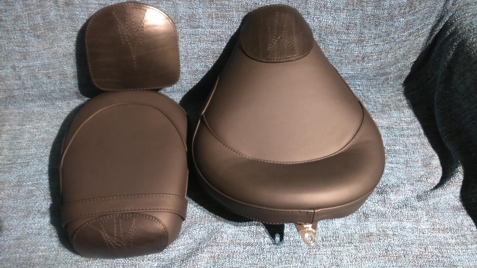

Na swieżo po zamontowaniu i przejechaniu kilkunastu km na nowiutkich customowych siedzeniach do customa ;D
Widok doskonale znany wszystkim customowcom:
A po przeróbce:
Przeróbka wykonana w firmie Beti, znanej także jako Mariomoto, na wzór siedzeń Mustanga.
Z uwagi na ograniczenia jakie nakłada sama konstrukcja siedzeń w customie nie da się osiągnąć efektu identycznego co w Mustangach.
W każdym razie w porównaniu do standardu oferowanego przez Yamahę to niebo a ziemia. Siedzenie pasażera szersze o 10cm, z wkładką żelową, odpowiednio wyprofilowane coby sie szanowna małżonka żona nie suwała na boki podczas jazdy. Ponadto przód siedziska pasażerki służy jako oparcie dla mię, co jest nad wyraz wygodne.

Wyprofilowanie i obszycie kanapy kierowcy. Wyprofilowanie, poszerzenie, obszycie kanapy pasażera i wkładka żelowa dla pasażera.
Razem za wszystko z przesyłką 510pln.

azrael88, Siedzenie pasażera wygląd Okay, choć ważniejsze jest żeby pasażer nie jechał do przodu a nie na boki. Siedzisko kierowcy wygląda na zwyczajnie zjebane. Masz chłopie garba ? Bo jeśli nie masz to żeby się oprzeć wygonie o siedzisko pasażera musisz się odchylać albo tego garba zwyczajnie zrobić.
Takie przygody z przerabianiem kanap na wzór Mustanga wielu (nawet z tego forum) przechodziło i to wcięcie które jest tu kluczem wygody w oryginale jest o wiele głębsze niż Twoje na zdjęciu. Piszesz że w customie nie da rady zrobić więcej a ja się dziwię dlaczego ? Dlaczego musisz impregnować siedzisko ? Mam nadzieje że Ci nie obszyli naturalną skórą ....
Jasne że jak porównasz to co masz teraz do tego co mają customy seryjne to wszystko będzie wygodniejsze (nawet stołek) ale do kanapy która była wzorem to daleko i .... jeszcze dalej. ;p

Ziółek: siedzenie pasaźerki zrobione jak trzeba, pasażerka potwierdziła :)
Jeśli chodzi o kanapę kierowcy, masz rację że trzeba się odchylić żeby się oprzeć, ale nie za bardzo. W trakcie jazdy mam lekko wygięte plecy, co jest chyba normalne bo raczej nie jeździłem nigdy z połkniętym kijem. Tapicer tłumaczył mi, że Mustangi mają zupełnie inaczej wykonaną podstawę stąd bez ingerencji w podstawę Yamahy nie da się wykonać 100% kopii Mustanga.
Siedzisko obszyte dermą, ale ostrożności nigdy za wiele, dodatkowa impregnacja nie zaszkodzi.
Cena - to była argument kluczowy, katalogowo te Mustangi chodzą po ok 460-490$, w Polsce szukałem, ale nie znalazłem (może źle szukałem, może akurat przez ten miesiąc nic się nie trafiło, nie wiem).
Za 510plnów moim zdaniem było warto.

Jaro:Naturalnie, że to nie to samo. No ale za tę cenę nie mogę się spodziewać wiernej repliki mustanga ;D
Siedziałem na standardach customa, classica i Mustangach i moja całkowicie subiektywna ocena jest taka, że teraz mam siedzenia wygodniejsze od standardu classica ale nie tak wygodne jak Mustang.
