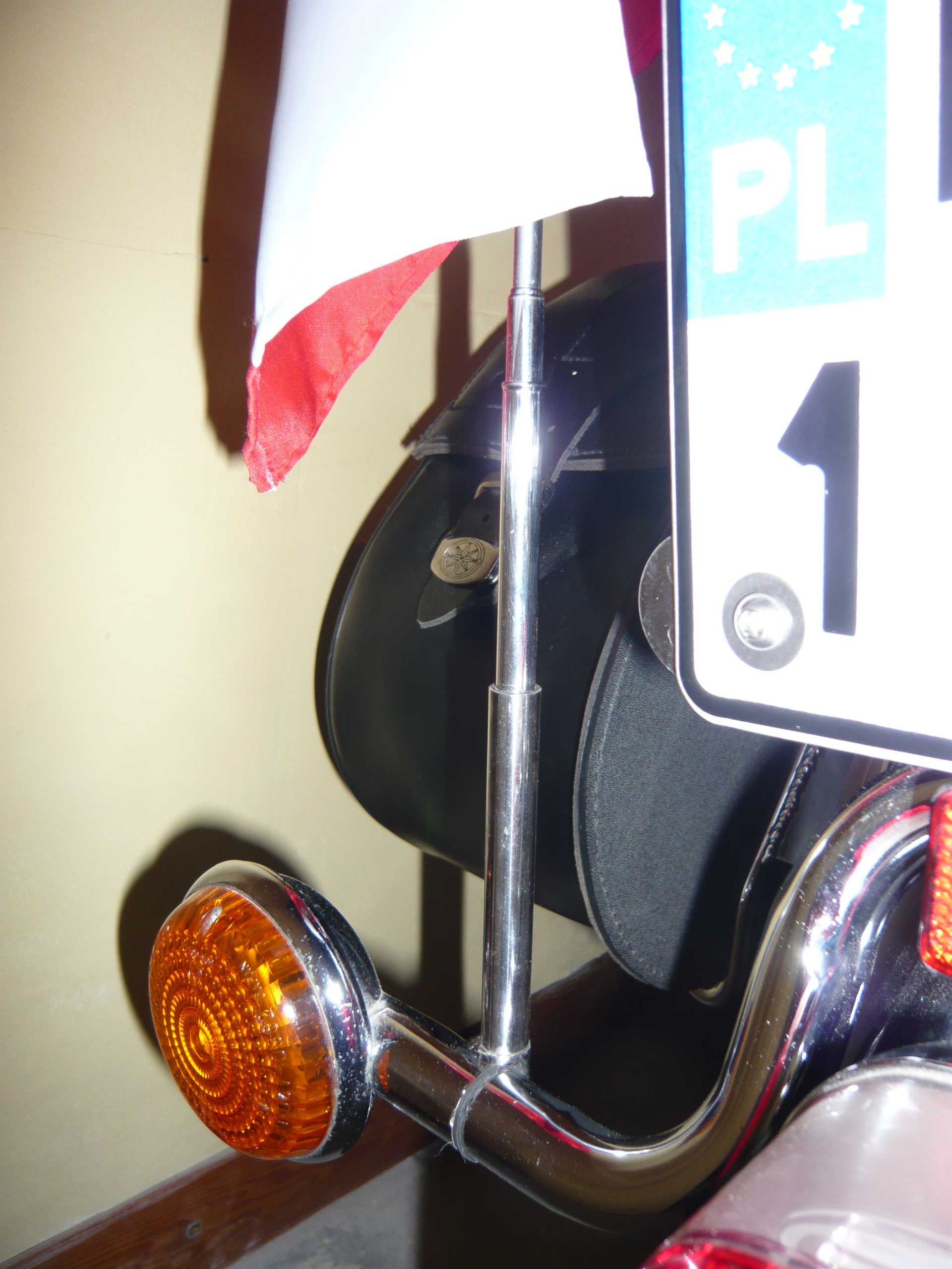

Antena samochodowa wkręcona w stelaż oparcia (antenka z drutu)
1janbo - 2009-03-27, 14:32
I jest nowa opcja, mocowanie flagi tak jak w oryginale, natomiast znajomy fachman dorobił coś takiego identycznego tylko, że na większą średnicę i flaga zamocowana będzie przy kierunkowskazie, tak jak ma vaaks , niebawem fotki...
zbymus - 2009-03-28, 22:34
Ja mam na antence samochodowej za 10 zł.

odkurzę trochę temat - mam już flagę, metrowy maszt z rurki fi10x0,6mm nierdzewnej z przyspawanym gwintem M10x1,25. (od razu powiem że uchwyt kupiłem uniwersalny do lusterek i ten rozmiar gwintu nie pasi, musiałem przegwintować - koszt gwintownika 38zł + 34zł za rączkę).
Czekam na orła na końcówkę i tylko mi zostało, mości Panowie, wykoncypować: czym zablokować flagę żeby w dół nie zjeżdżała a przy tym żeby była "obrotowa"?
Podrzućcie jakiś pomysł. :nie_wiem:

Peters - 2011-04-09, 07:18
Sprawa jest bardzo prosta i nie jest to żaden nowy patent , U góry wkręcana kulka a u dołu ruchomy pierścień ze śrubką kontrującą na ampul ,która wchodzi w pierścień (na zdjęciu jest inna ,ale maszty jeszcze nie były dokończone i wypolerowane). Ważną rzeczą jest to aby ta część flagi którą naciągamy na maszt była odpowiednio dopasowana do grubości masztu. Parę osób z forum widziało te maszty ,kilku je używa ,więc sami ocenią czy ten "patent" działa.
vaaks - 2011-04-09, 07:52
Ja dół blokuję gumowym oringiem, a górę chromowanym uchwytem meblowym w formie kulki.
marcinC180 - 2011-04-10, 12:16
PETERS, napisz z czego wykombinować taki pierścień z kontrą - przegrzebałem dwie piwnice i dwa garaże i nie znalazłem?
stiko - 2011-04-10, 13:22
pręt z kwasówki Ø 18 plus tokarz i tokarka
Peters - 2011-04-10, 14:12
Dokładnie tak jak napisał stiko, ,później tylko przewiercić otwór i nagwintować .
