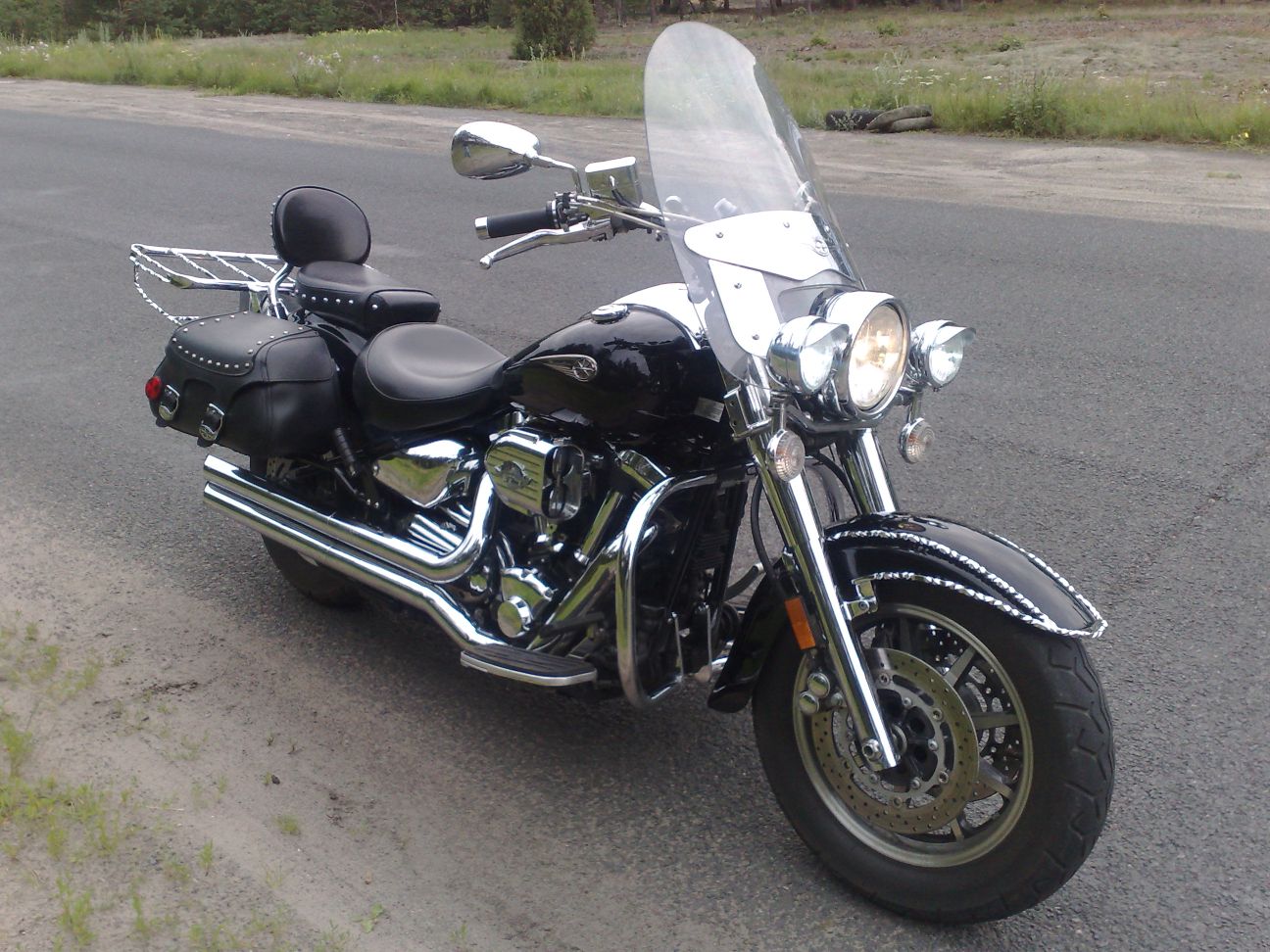

... wygięcie do okucia grubej pleksi czy poliwęglanu na zimno-to jakiś żart. Jakie to będzie miało naprężenia i czy w ogóle się da ?
Da się. Kupiłem 1 mkw, wyciąłem zwykłą, ręczną wyrzynarką, wyrównałem pilnikiem do metalu (zgrubnym) a potem wygładziłem papierami 120, 180, 240 na klocku. Ostre krawędzie poddały się gąbce ściernej 240. Na koniec krawędź wypolerowałem na filcu z pastą do aluminium - okazało się, że mocno dociśnięta szyba lekko przygrzewa krawędź, a to daje prawie idealnie gładką powierzchnię. Otwory zaznaczone po pomiarach "metrem krawieckim" bo giętki i można mierzyć wymiary na sferze. Wiercenie wiertłem do drewna w ręcznej wiertarce. Wstępne dogięcie szyby do zamocowania wymaga wymyślenia własnej techniki, bo akryl 5 mm nie poddaje się łatwo (doginałem wysoką szybę).
Same okucia nie nadadzą trwałego profilu szybie. Konieczne jest podgrzenie np. elektryczną opalarką - to trwa jednak trochę czasu. Do tego procesu trzeba załozyc boczne mocowanie (bez poprzecznej blachy), założyć na kierownicę i grzać równomiernie. Efekt nie będzie taki jak szyby fabrycznej - uzyskamy efekt wycinka sfery, a nie wycinka walca, jak to jest w "fabrycznych" szybach, ale wynik pracy jest więcej niż zadowalający. Mało kto zauważy, że szyba jest dorabiana (o ile się przyłżylismy do pracy).
jaki to ma sens ekonomiczny ?
ŻADEN! ;D
Dwa dni roboty, kupa potu i ciągłe napięcie, że coś się sp...li.
Satysfakcja ... nie do ocenienia ... ale gdybym rok temu wiedział, że gdzieś dorabiają szyby, to zamawiałbym w ciemno.
Efekt uboczny - zostało sporo tworzywa do różnych robótek - np. na deflektory.
[ Dodano: 2013-03-10, 12:10 ]
Tak wygląda efekt mojego "rzeźbienia" w tworzywie:
