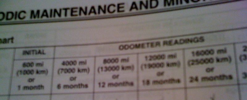

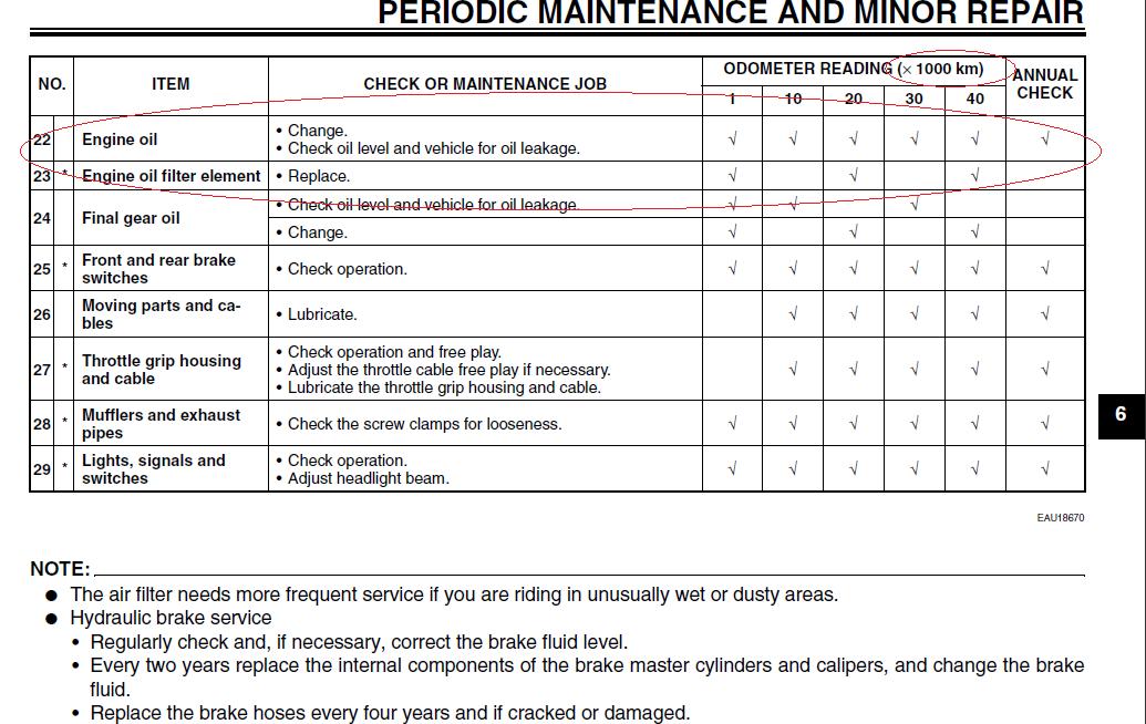

Konkretnie producent zaleca wymianę co 6 000 km i filtra co 2-gą wymianę ( przynajmniej w XVS 1100, a nie co 7 tyś. Skąd to wziąłeś. Zerknij w instrukcję.
Co ciekawe mam instrukcję do XVS 650 i pole czasookresów nie są oznaczone. Są czasookresy podane 6 i 12 tyś km.
remol71 - 2013-02-21, 14:56
witek1965,
Oglądam instrukcję, tam jest nawet co 6k km
witek1965 - 2013-02-21, 14:58
no włąśnie, co 6 tyś km , a Ty ile robisz w sezonie ?
remol71 - 2013-02-21, 15:10
| witek1965 napisał/a: | | no włąśnie, co 6 tyś km , a Ty ile robisz w sezonie ? |
Proszę, w tym samym wątku w tabeli jest wymiana co 10k km. Ja mam tabelę w której jest zalecana wymiana co 6k km. Zastosuję własny patent, syntetyk co sezon
witek1965 - 2013-02-21, 15:34
remol71, no właśnie, co instrukcja to inny czasookres wymiany
Ja mam problem z głowy, bo raczej ciężko mi przekroczyć 6kkm, więc się nie martwię. A nawet jak uśrednić 10+6:2=8 też jest OK

Jestem świeżo po wymianie oleju. Wtrącę swoje 3 grosze na temat tego, co wyleciało z silnika. Silnik zalany był olejem Motul 10W40, zmieniłem na Valvoline 10W50. Stary olej przejechał 1.5 sezonu, w tym 2 zimy, przebiegu nie znam, bo oczywiście nie chciało mi się zapisać ale spokojnie ponad 10 kkm. Zgodnie z naszymi forumowymi teoriami silnik powinien być skorodowany, zatarty i zjechany jak Franka kombinerki. Tymczasem .....
Spuszczony olej miał doskonałą gęstą jednorodną konsystencję. Jedyne, co różniło go od nowego, to kolor, z miodu przeszedł w ciemny grafit. Widziałem różne przepracowane oleje ale ten, jak sądzę mógł spokojnie zrobić jeszcze jeden sezon i potem do kontroli. Jak zajrzę do zaworów, to stwierdzę, czy zaczął się wytrącać smar.
Morał z bajki prosty, IMHO jesteśmy naciągani wymogami częstych wymian.
fazzi - 2013-05-19, 17:33
| remol71 napisał/a: | | Morał z bajki prosty, IMHO jesteśmy naciągani wymogami częstych wymian. |
my sie sami naciagamy, bo w instrukcji pisze wyraznie ze olej co 10 tys a filtr co 20 tys i znajac zycie to fabryka i tak podala czesciej niz trzeba i oleje od czasu powstania tego silnika poprawily sie bardzo ale oczywiscie my wiemy lepiej i nalezy wymieniac co 6 tys

witek1965 - 2014-02-17, 16:11
| mike79 napisał/a: | To chyba zależy od użytkownika | ależ oczywiście, że tak. Tylko skoro producent daje jakieś zalecenia, to wystarczy się do nich stosować. No, ale ludzi lubią być bardziej papiescy od papieża, zwłaszcza jeśli chodzi o motocykle.
Zmieniasz olej co 15 000 mimo iż powinieneś co 10 000 km wg instrukcji europejskiej, a ortodoksi robią to co 6 000 km.To, że zapytałeś to dobrze, zawsze lepiej dwa razy zapytać, jak raz popełnić błąd.. Co zrobisz, to Twoja sprawa. Ja mogę co najwyżej napisać ci co ja bym zrobił, aczkolwiek jak przeczytasz, ten temat rzeka, to sam wywnioskujesz .
