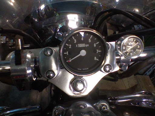

Dawid Z. - 2010-02-12, 23:53 Temat postu: Obrotomierz. Tak to u mnie wygląda.
Xavier - 2010-02-16, 12:29
Dawid - zajebioza, czad i wypas Coś czuję, że będę się wzorował na takim układzie! Dla mnie bomba!
arekw711 - 2010-02-16, 14:42
A masz do czego założyć ?

Dawid Z. - 2010-02-16, 23:57 Temat postu: Obrotomierz. Toszkę lepsza fotka.
raf.ftr. - 2010-02-18, 20:17
Wygląda czadowo. Dobrze widzę po prawej stronie to barometr? A tak na marginesie zapytam czy wskaźnik paliwa też da się dostawić? Szkoda tylko, że jeszcze nie mam do czego.
Dawid Z. - 2010-02-18, 21:51
raf.ftr. napisał/a: | Wygląda czadowo. Dobrze widzę po prawej stronie to barometr? A tak na marginesie zapytam czy wskaźnik paliwa też da się dostawić? Szkoda tylko, że jeszcze nie mam do czego. |
To po prawej to zwykły termometr. Ale jak dobrze pójdzie to dorzucę jeszcze czujnik temperatury oleju.

Ja mam zamontowany taki
http://www.fotosik.pl/pok...46e23a7f9f.html
Działa b.dobrze podświetlenie w kolorze zegara i co ważne nie szukam już 6-ego biegu

To ja się pochwalę wskaźnikami, które zamontowałem u siebie w Dragu 650. Inspiracją było rozwiązanie kolegi Senio - dwa wskaźniki Auto Gauge VDO LOOK, do tego kubki chromowane i dwa uchwyty na kerownicę. Trochę pracy ze złozeniem i dopasowaniem było, ale efekt według mnie bardzo dobry, wszystko działa jak należy.
EDDIE - 2012-04-10, 22:46
Każdy pomysł jest dobry.
W swojej gwiazdeczce (qrna nie moja już ci ona ) wykorzystałem mocowanie zakupionego zegarka z termometrem.
Całość pięknie się dopasowała, jak widać na załączonym obrazku:
