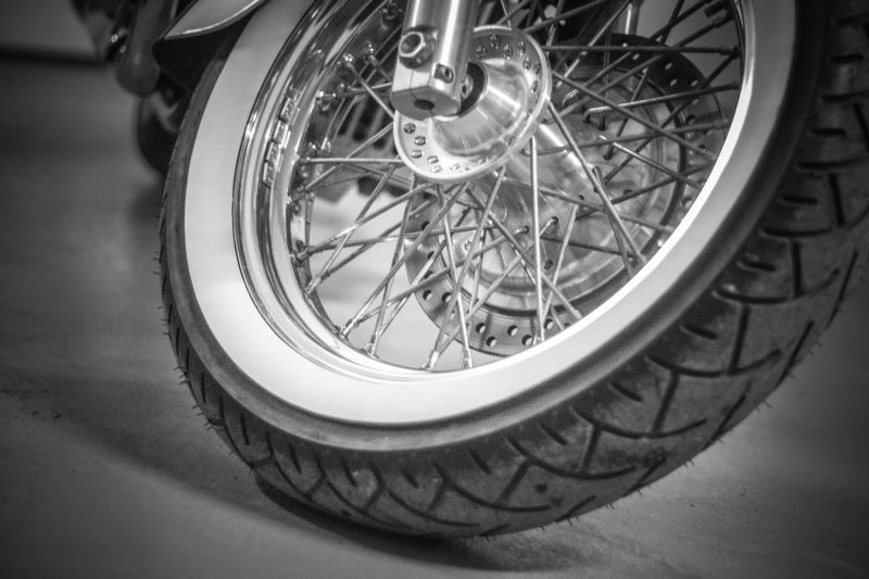

arekw711 - 2011-02-12, 12:25
Mam pytanie czy ma ktoś takie białe nakładki na opony , można je kupi na aledrogo , jak się to sprawuje
witek1965 - 2011-02-13, 13:07
arekw711, gdzieś jest opis tego na forum. To bardziej nadaje się jak pamiętam do dekoracji bez eksploatacji ( stare samochody, motocykle, które mają stać i ładnie wyglądać)
arekw711 - 2011-02-13, 13:16
Cytat: | stare samochody, motocykle, które mają stać i ładnie wyglądać) |
Czyli do codziennej jazdy nic z tego ? szkoda bo wygląda to całkiem spoko

VenoMek - 2013-03-27, 11:11
etma102 napisał/a: | Szukam opon dunlop słabo brigstone, z białym paskiem do V stara 650. Może znacie sklepy w USA, bo w Polsce nikt ( naprwdę nikt ) nie ma kompletu opon. Dowiedziałem się że Dunlop 404 ww na tył już nie produkują a Brigstony z białym paskiem są tylko na rynku amerykańskim. |
Jeżeli nie znajdziesz fabrycznych opon z białym pasami to polecam Ci firmę z Węgier - WhiteWallTyres .
Do VT750C2 na przód też nikt nie produkuje opon WW więc zdecydowałem się na zrobienie tego na zamówienie. Nie jest tanio ale uważam, że warto. Facet pisze po polsku więc można się dogadać. Niestety trzeba się uzbroić w cierpliwość bo zamówienie trochę trwa. W moim przypadku było to coś ponad 3 tygodnie od dokonania wpłaty.
dodatkowe info znajdziesz TU
Oto efekty.
(na tylnym kole oryginalny ME880 WW 170/80-15)
