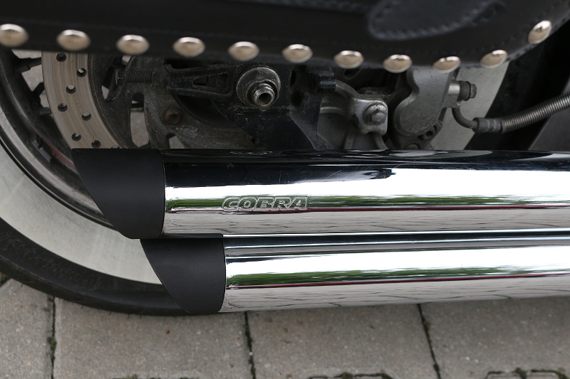

Dobra, kończąc ten wątek:
Stwierdziłem, że mam dwie zdrowe ręce i wiertarkę więc sam ogarnę temat.
Kupiłem końcówki do szlifowania i farbę czarny mat do pieców (do 800°C), dzisiejszy dzionek spędziłem w piwnicy na szlifowaniu i malowaniu.
Właśnie wyciągnąłem z pieca, fotka na gorąco ;)
Na żywo lepiej to wygląda.

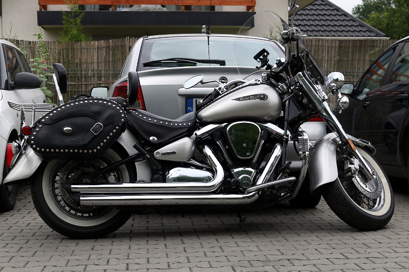

Proszę, ale pada więc moto niemyte, sorry. Jak dla mnie może być.
