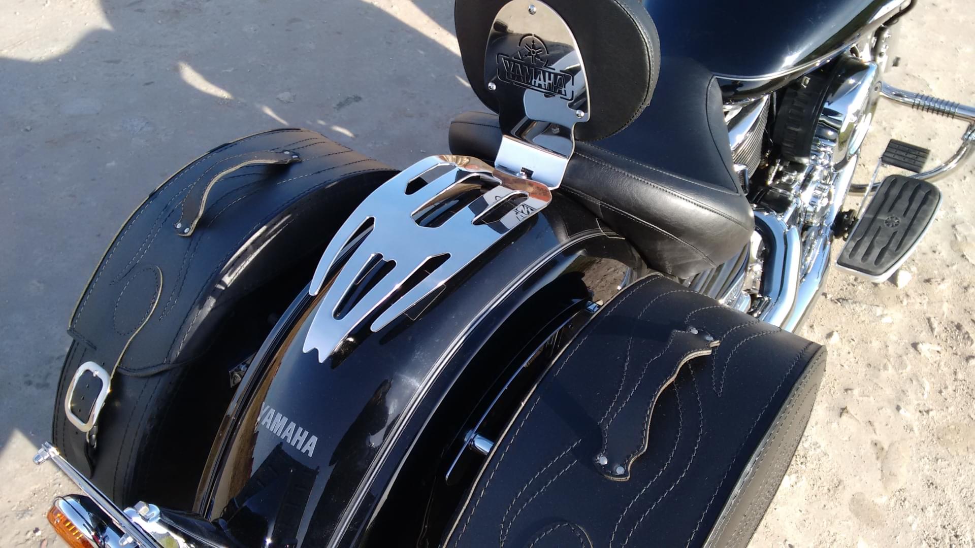

do swojego DS650 Clasic zamawiałem bagażnik od gościa polecanego na forum. Zrobił mi piękny na zamówienie, ale otwory też nie pasowały (o 1 cm za duży rozstaw).
Twierdził że na 100% robił do mojego DS, ale jak mu przesłałem fotki, to poprosił o odesłanie w celu korekty. Zrobił i od blisko 2 lat śmigam z bagażnikiem.
[ Dodano: 2015-04-02, 22:16 ]
[ Dodano: 2015-04-02, 22:18 ]
mój bagażnik
