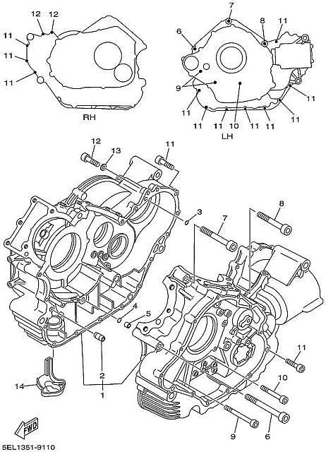

azrael88 - 2011-05-10, 18:30
Pozwalam sobie podpiąć się pod temat.
W mojej maszynie delikatnie kapie olej spod czujnika ciśnienia. Tylko na gorącym silniku oczywiście.
Mechanik zdjął tą pokrywkę przykręcaną 2 imbusami, przeczyścił, obadał oring i stwierdził że prawdopodobnie maszyna zaliczyła jakiś kamień albo krawężnik.
Uszczelka jest OK, zaaplikował silikon samochodowy i podprostował pokrywę.
Przez 2 tygodnie był spokój, dziś widzę że jakaś kropelka tam poleciała spod pokrywy a imbusy są tłuste.
Dla jasności - chodzi o pokrywę oznaczoną na rysunku jako 14.
schemat
Macie jakiś pomysł?

azrael88 napisał/a: | W mojej maszynie delikatnie kapie olej spod czujnika ciśnienia |
to w końcu jak jest z tym czujnikiem, jest to czujnik ciśnienia oleju, czy poziomu ?
[ Dodano: 2011-05-10, 21:41 ]
Logar7 napisał/a: | Czerwona lampka z olejarką pokazuje poziom oleju. tzn świeci się gdy jest zbyt niski. |
azrael88 - 2011-05-11, 07:49
Witek1965: masz rację oczywiście, pod tą pokrywką jest czujnik poziomu oleju. Stamtąd kapie.
witek1965 - 2011-05-11, 11:18
ja bym juz teraz nic nie robił tylko jeździł do końca sezonu, kontrolując stan, a jesienią, na spokojnie spuścił olej i sie dokładnie temu przyjrzał. Zastosował nowe uszczelnienie i ewentualnie porządny silikonowy uszczelniacz olejoodporny, np. Dirko (stosowany przez VW jako uszczelka misek olejowych.
azrael88 napisał/a: | zaaplikował silikon samochodowy | . Ten wcale nie musiał do tego służyć. Silikonów "samochodowych" jest dużo (do spawów, wygłuszających itd. )
azrael88 - 2011-05-11, 11:34
Witek1965: póki co mam zapewnienie od mechanika, że jeśli znowu zacznie się pocić to zrobi mi to w ramach gwarancji, więc chyba jednak nie odłożę sprawy do jesieni. No chyba że tak się z nim umówię.
Dzięki za info o tym Dirko, wezmę pod uwagę.
Boję się, że skończy się na wymianie czujnika (koszty )albo rozgrzebaniu silnika (strata ładnej pogody), a takie rzeczy to faktycznie wolałbym po sezonie a nie teraz.
