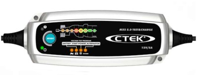

Posiadam Bosch C3, Oxford Oximiser i CTEK MXS 5.0. Ten ostatni zdecydowanie polecam, jako najbardziej uniwersalny. Kupiłem mu nawet gumowe ubranko :D

Czesc,
zainwestowałem w poniższe sprzęty i do motocykli i do auta które nie jeżdżą codziennie
do podtrzymania aku zakupiłem najtańszego
CTEK XS 0.8 12V 0,8A CTEK 56-839 xs0.8
Radzi sobie także z ladowaniem ale wymaga to czasu
Jego większy brat CTEK MXS 5.0 12V 5A ma trochę więcej funkcji ale tez i adekwatną cenę, taki tez pojawił sie w moim garażu
CETEK MXS 5.0
CETEK XS 0.8
Pozdrawiam Tomek
