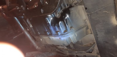

Szukam i nie mogę zlokalizować czujnika luzu w moim DS 1100.
Proszę o pomoc w tym temacie :)

Proszę przynajmniej o podpowiedz gdzie mam szukać z lewej czy z prawej strony a może od spodu.

Szukałbym od spodu z lewej strony. Tylko nie ten pod blaszką, bo ten jest od poziomu oleju.

Znalazłem :) jest po lewej stronie od spodu w tylnej części silnika, chowa się za ramą mniej więcej na wysokości stopki. Trzeba motor położyć na prawym boku aby go wypatrzeć.
Dołączam zdjęcie.
