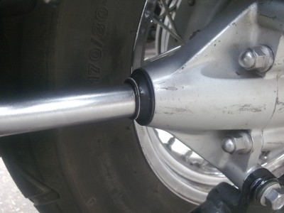

Konsekwencja braku dbałości o wał kardana. Szkoda, że to właśnie mnie spotkało. Cóż, za błędy trzeba płacić.
Ważne też jest sprawdzanie stanu uszczelki na wałeczku. Ja miałem mocno wyrobioną i cały syf z drogi wylądował na przekładni. Skutek? Macie na fotkach w linku powyżej.
Zapomniałbym.
Istotne jest, jak umiejscowimy tylne koło w miejscach mocowania. Niech nikogo nie zmylą pozory, że jest tylko jedno możliwe ustawienie, bo 4 śrubki z prawej strony moto (obudowa kardana) ustawią koło. Nie. Trzeba mocno uważać, żeby koło było w osi motocykla.
Wystarczy przed przykręceniem dokładnie sprawdzić odległość opony od ramy.
Jeśli koło ustawi się, nawet delikatnie, niewspółosiowo - narazicie się na uszkodzenie zembatki w kole lub krzyżaka.
Skąd wiedzieć, czy wszystko jest siiii? Odpal maszynę, rozpędź się, wrzuć luz, wyłącz silnik i słuchaj... Nic nie powinno "tyrkać". Jedź prosto, nawijaj kółeczka w obie strony. Powinna być cisza. I tyle.
