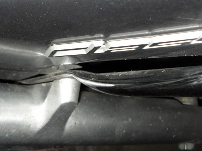

witajcie. Dziś stałem się szczęśliwym posiadaczem relingu przedniego błotnika. Podjarany jadę do domu próbuje gorączkowo montować i zonk ! Otóż nie bardzo wiem gdzie ma podejść ten reling. Tzn układ obecnie mam taki ze miedzy błotnikiem a lagą jest stelaż od podtrzymywania przewodu hamulcowego. I teraz tak ten płaski element z relingu chciałem włożyć miedzy błotnik a lagę tam gzie jest już ten stelaż od przewodu ale nie podejdzie bo jest zbyt ciasno. Co prawda błotnik się troszkę poddaje ale bez jaj - nie mam zamiaru go doginać by wszystko weszło na chama. Może ten wspornik należy wyjąc i wmontować go od wewnętrznej strony błotnika tak gdzie dochodzi łebki śruby ? hm pomocy :beczy:

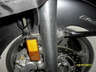

u mnie jest zamontowany tak (ale z tego co widze mam ciut inny)
Plik ściągnięto 408 raz(y) 349.39 KB
Plik ściągnięto 386 raz(y) 335.36 KB
Plik ściągnięto 387 raz(y) 372.36 KB

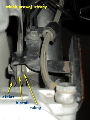

według tego co ty masz to do lagi przylega reling, potem błotnik a za błotnikiem a ten stelaż od przewodu hamulcowego gdzie masz?? Ja mam ten problem,że z jednej strony mam jeszcze takie grubsze podkładki jakby nad-spawane ale jest to oryginal. Widać to na fotce poniżej. A może mi nie pasuje bo mam wersje europejska a reling pochodzi z usa?
Plik ściągnięto 375 raz(y) 211.81 KB
Wysłany: 2011-07-19, 22:20
Pejter napisał/a:
według tego co ty masz to do lagi przylega reling, potem błotnik a za błotnikiem a ten stelaż od przewodu hamulcowego gdzie masz?? [...]
Plik ściągnięto 392 raz(y) 377.89 KB
Pejter
Wiek: 38
Dołączył: 21 Mar 2011
Posty: 48
Skąd: Myszków
Wysłany: 2011-07-19, 22:40
no to by się zgadzało ;) W takiej kombinacji może się uda. Ale będę zmuszony poczekać chyba do week by to zamontować, nie chciałbym zarysować gdzieś swojego błotnika w tym calym fryworze walki z emocjami ;D

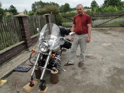

... i już po zabiegu. Zamontowałem reling ;D :dumny: co prawda nie obeszło się bez demontażu koła. Czas całej operacji to około 2h w dwie osoby. Pewnie się ze mnie śmiejecie,ale tez na początku myślałem,że zrobię to sam w 15min przecież to tylko 4 śrubki :hahaha: poniżej obiecane fotki :> Efekt na żywo wiele lepszy :brawo:
jadzia z relingiem ;)
Plik ściągnięto 462 raz(y) 175.33 KB
mój pomagier - tata
Plik ściągnięto 488 raz(y) 233.83 KB
