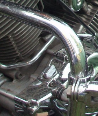

| Ze tak się wtrącę w temat.Taki wkręcany termometr ma zdaje się daro1980 , i jak rozmawialiśmy to mówił że się sprawdza.No ale spytajcie jego.(Dla mnie chromowany korek wygląda lepiej niż taki termometr.) |

A ja nie wiedziałem, że chromowane korki są |

A ja takowy mam
