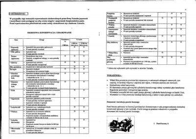

Tu masz to co podaje producent. Są ważniejsze rzeczy i mniej ważne jednak co do olejów i filtrów to trzymałbym się dokładnie tych zaleceń.
Plik ściągnięto 1141 raz(y) 194.6 KB
