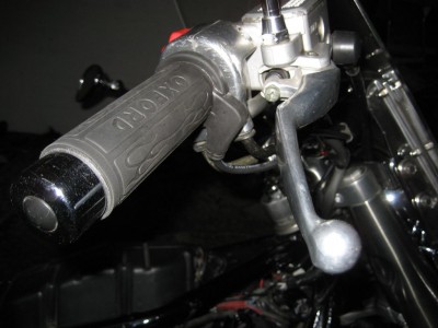

Ponieważ mój Zbój rzadko odpoczywa, a moje łapy ostatnio ciężko wytrzymywały jesienne trasy wokół komina po 100-300km przy temp. 2-10 stopni, pomimo rękawic, windproofów itp, zdecydowałem, że na próbę założę sobie takie oto cudo Oxforda: http://www.oxprod.com/ind...=137&pid=383&p= , http://www.allegro.pl/ite...ps_cruiser.html . Jest jeszcze wersja Custom, różniąca się kolorem skrzynki sterującej: Cruiser - chromowana, Custom - czarna http://www.allegro.pl/ite...ice_calowa.html Można znaleźć na allegro w różnych sklepach. Oczywiście jedna i druga na kierownicę calową. Montaż nie jest trudny, zajmuje to parę godzin, ale żeby wszystko dopracować to cały dzień albo dłużej. Trzeba uważać przy ściąganiu oryginalnych manetek, żeby nie uszkodzić i w razie czego założyć ponownie. Skończyłem w zeszłą niedziele wieczorem i wybrałem się na te 10km, bo nie mogłem wytrzymać i musiałem sprawdzić. Powiem tak: jak się rozgrzeje na maxa to gołymi rękami nie da się złapać bo parzy, w rękawicach gorąco, oczywiście od wewnątrz, ale 10km to za mało, żeby dokładnie sprawdzić, a teraz zasypało śniegiem i jest taki mróz, że nawet nosa z chałupy nie chce się wystawić. Jak będzie powyżej zera i sucho to na pewno potestuję. Lewa manetka nagrzewa się wolniej, bo jest założona bezrośrednio na rurę kierownicy, a prawa jest na plastikowym rolgazie, ale po pewnym czasie temperatury wyrównują się, jak się nagrzeje rura kierownicy. Na pudle jest napisane, że temp manetek do 55 stopni, pobór prądu poniżej 4A, czyli moc poniżej 60W, ujdzie przy standardowej instalacji, ale jak ktoś ma inne odbiorniki prądu, np. lightbar z lampami, i tylko na 2x35W, to już nie da rady, aku zdechnie, bo alternator nie wyrobi, trzeba coś wyłączyć. Zastrzeżenia mam szczególnie do długości kabli: kabel z aku do skrzynki sterującej - ok - długi, ale z manetek do skrzynki sterującej to mogli dać ze 10-15cm dłuższe i byłoby super, a tak trzeba było się nakombinować, ale jak się wkurzę to sam przedłużę. Kabel z aku do skrzynki puściłem pod zbiornikiem paliwa i podłączyłem wszystko za główką ramy obok stacyjki, kable od manetek przyczepiłem do zacisków na kierownicy i puściłem od przodu pod plastikowymi osłonami stacyjki razem z kablem od skrzynki. Jeszcze zastosuję przekaźnik i będzie git, bo teraz jest bezpośrednio pod aku. Te niby "chromowane" dekle manetek to taki plastikowy badziew, z manetki trzeba obciąć cały zewnętrzny gwint (plastik), na który to się nakręca i założyć oryginalne ciężarki, ciężarki niwelują drgania kierownicy (nie sprawdzałem na sobie). Skrzynkę sterującą umieściłem na półce z przodu, dorabiając podstawę z blachy aluminium. Skrzynka starująca to też niestety "chromowany" plastik i można ją zamocować na rurę kierownicy lub na płaską powierzchnię taśma dwustronną i wg mnie na kierownicy nie miało by to prawa się trzymać bez dodatkowego mocowania, poza tym długość kabli na to nie pozwoli, chyba że wszystkie łącza będą "na zewątrz". Wg mnie na półce lepiej wygląda i jest trochę schowane. Nic się nie lutuje, wszystko jest na konektorach. Wg mnie prawej manetki nie trzeba przyklejać, wystarczy wsunąć w prowadnice na rolgazie i zakręcić ciężarkiem (manetka wewnątrz ma pasujące prowadnice), lewą można przykleić, bo się kręci jak się mocniej ruszy i lepiej to zrobić butaprenem, a nie superglue, który jest dołączony do tego zestawu (łatwiej później zdjąć). Średnica tych manetek to 40mm, oryginalnych 36mm. Poszwędam się z tym trochę i zobaczymy, jaki będzie efekt. Może te manetki nie są jakieś super hiper cud malina, ale funkcjonalność bierze górę. Rozpisałem się trochę, ale może komuś się przyda.

Wysłany: 2009-12-25, 01:49

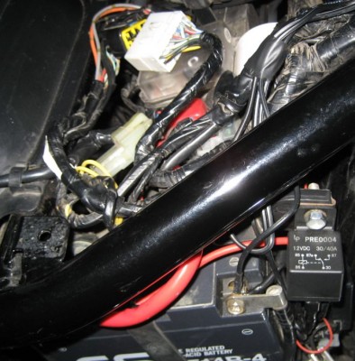

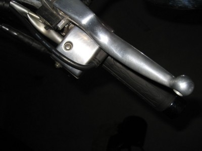

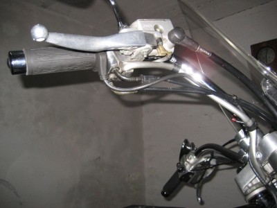

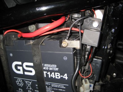

Tak na szybko...
Wczoraj zamontowałem przekaźnik do podgrzewanych manetek, chciałem żeby można było je włączyć tylko po przekręceniu kluczyka w stacyjce.
Przekaźnik zamontowałem obok aku gdzie było miejsce na śrubę 6, dzięki temu kable do przekaźnika były bardzo krótkie, a sam przekaźnik był zamocowany "na stałe".
Plus (+) do starowania przekaźnika wziąłem z plusa zasilania lampy tylnej, trzeba było połączyć trzy przewody konektorami, to jedyna ingerencja w oryginalną instalację.
(-) starowania do (-) aku.
Przeciąłem przewód zasilający manetki (+), założyłem konektory i podłączyłem do końcówek roboczych przekaźnika.
Teraz wszystko pięknie gra :)
Załączam parę fotek, które odnoszą się również do wcześniejszgo postu.
Wesołych Świąt :)
