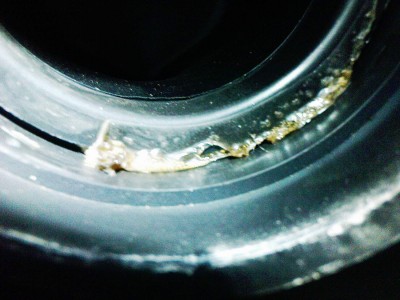

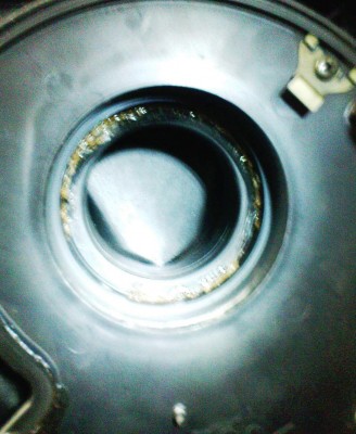

Podepnę się pod temat. Podczas wymiany filtra powietrza zauważyłem dość niechlujnie wyglądające coś, wyglądające jak stary klej. Podpinam zdjęcia robione komórą, przepraszam za marną jakość ale istotę sprawy przedstawiają.
Na drugim zdjęciu widać że "klej" nie pokrywa całego obwodu, jest szczelina. Czy moglibyście rzucic okiem i doradzić co z tym fantem zrobić? Czy ta szczelina powinna być uszczelniona? Jeśli tak to czym? Po raz pierwszy samodzielnie wymieniałem płyny i filtry więc nie wiem kto to popełnił, zanim oddam moto do fachowca chcę wyeliminować pierdoły.
Muszę nadmienić, że moje 2oo ma istotną usterkę - przy prędkościach powyżej 80/90km/h i odkręceniu gazu do np. wyprzedzania silnik traci moc, dławi się, przerywa i wydaje się jakby jechał na jednym garze. Podobna sytuacja występuje na wzniesieniach. Popuszczam gazu, wracam do 80tki i jest stabilnie. Przy niższych prędkościach nie zauważyłem problemu.
Zamierzam wziąć się za ten temat, przejrzałem wątki dot. podobnych problemów kolegów i znam sugestie dotyczące świec, fajek, kabli, cewek, kompresji.... Zanim pójdę tą drogą prosiłbym o diagnozę tego filtra, bo może to jest źródło problemu?
W zeszłym roku była robiona synchronizacja, czyszczenie gaźników, nowe świece i filtry (łącznie z f. paliwa) - te same objawy.
Dzięki za opinie, pozdrawiam!

monkton
Dołączył: 11 Mar 2009
Posty: 575
Skąd: Irlandia
Wysłany: 2013-04-23, 21:57
Kojot110 napisał/a:
Witam, a ja mam pytanko bo posiadam filtr powietrza K&N i czym go domowym sposobem wypłukać? Słyszałem, że można to zrobić wodą z ludwikiem. ale czy to prawda? czy trzeba zaopatrzyć sie w specja. Pozdrawiamlne produkty do czyszczenia i smarowania
Ja swój stary wrzuciłem do pralki ,był potem czysty ale funkcji swojej nie spełniał, trzeba było kupić nowy. Wcześniej próbowałem go reanimować oryginalnymi smarami ale był tak zajebany , że nic mu nie pomagało. Do czyszczenia możesz użyć WD40, ale czym go później domowym sposobem naoliwić to nie mam pojęcia. Lepiej wydaj te parę groszy i kup polecane specyfiki K&N.
[ Dodano: 2013-04-23, 21:00 ]
Orzechowy a skąd masz moto? Może jest zdławiony? W UK i Irlandii (i pewnie w innych krajach też) motocykle się kastruje żeby młodzi adepci jazdy nie przeginali.

Wysłany: 2013-04-24, 13:53
Monkton: moto sprowadzony właśnie z UK, kurcze to może być właściwy trop...
Nie wiesz w jaki sposób to sprawdzić i czy "oddławienie" to robota na poziomie amatorskim, czy trzeba oddać maszynę do mechanika?
monkton
Posty: 575
Skąd: Irlandia
Wysłany: 2013-04-24, 19:04
Robi się to kilkoma metodami z tego co się orinetuję. Jedna to jakieś blaszki gdzieś przy gaźniku chyba, druga to najprostsza nie da rady manety przekręcić do końca, i trzecia to jakieś zwężki w dyszach czy gdzieś . Spytam fachowca to powiem coś więcej. Zobacz czy nie ma gdzieś jakiegoś znaczka "restricted" czy coś takiego. Z drugiej strony to nie słyszałem żeby ktoś dławił XVS bo mieści się w normach...
