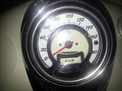

Tak wygląda mój winowajca....
to mój licznik...

Live to Ride, Ride to Live...
Wysłany: 2013-09-12, 20:49
Co to w ogóle jest??????????? :hahaha: :hahaha:
